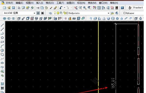

步骤一:cad标注之前;
cad怎么打出小于等于号?
 cad怎么打出小于等于号?

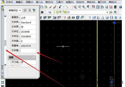

步骤二:双击该数据,跳出该对话框;
cad怎么打出小于等于号?
 cad怎么打出小于等于号?
步骤三:拖动进度条,找到这个;
cad怎么打出小于等于号?
 cad怎么打出小于等于号?

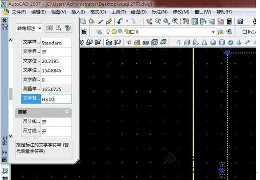

步骤四:比如你要标注H,就输入H\U+226410,H指高度,\U+2264就是小于等于的代码,10是指H=10,即你要标注的数值大小,写完直接回车即可,如图所示:
步骤五:最后大家就可以看到效果啦!
