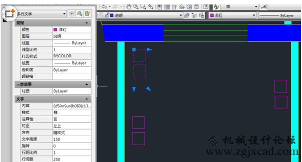

大家在cad的使用过程中,可能会遇到CAD打开图纸后,文字和标注的数值都显示为方框,可能会出现如下图所示的效果:
CAD为什么图中的文字都显示为方框?
CAD为什么图中的文字都显示为方框?
大家遇到这个问题的时候,可能非常不解,不知如何下手解决这个问题。在这里,首先告诉大家,不要怀疑图纸的问题,有时候只需要修改一个设置,文字很容易就可以恢复正常的显示效果。还有一个就是:在CAD图纸中,有时会有大量的文字,这些文字如果使用操作系统的TTF文字,例如宋体、黑体等,会影响CAD的显示性能,会导致平移、缩放都变慢,因此CAD提供了一个变量,当我们不关心文字内容时,可以只显示文字边框,不显示文字内容,这样可以提高操作速度。控制文字是否只显示边框的变量是:QTEXTMODE,默认设置为0,当设置为1的时候,文字就会显示为边框。如果你觉得变量太长不好记,可以直接去选项对话框中修改设置,操作步骤也很简单:

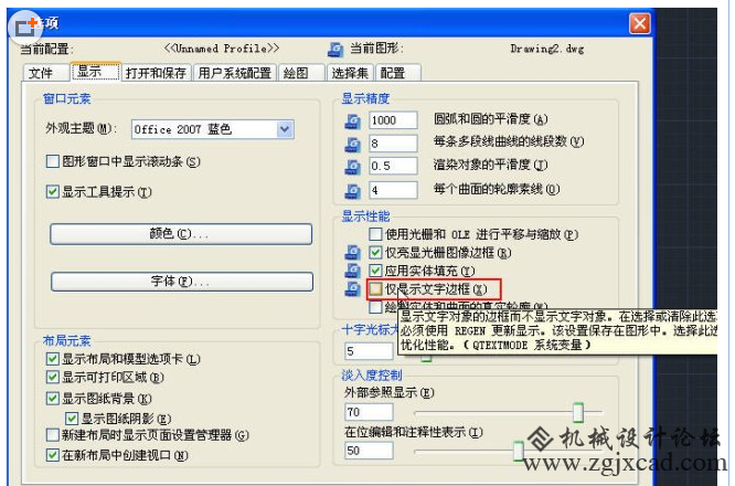

步骤如下:
首先输入OP打开选项对话框,然后再在“显示"选项卡中取消勾选”只显示文字边框“选项即可。
CAD为什么图中的文字都显示为方框?
CAD为什么图中的文字都显示为方框?
注意截图中的提示,打开或关闭此选项后,图纸显示不会立刻变化,需要手动重生成,也就是输入RE命令并回车后,文字显示的效果才能变化。这个变量保存在图纸中,也就是说某一张图纸中将此变量设置成1,并不会影响其他图纸的果。在了解这个选项后,在操作复杂图纸时,偶尔也可以利用这个参数来提高操作速度。
