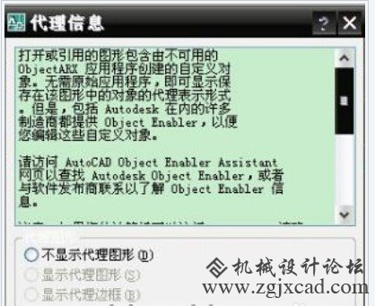

在日常的CAD使用中,当打开DWG文件时,会出现如图的对话框,大致是关于“显示代理图形“,怎么样关闭“显示信息”窗口呢?下面教大家一种方法。

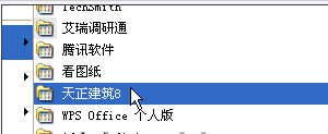

首先我们分析一下原因,因为这个CAD图纸文件在创建的过程可能用到了二次开发的程序或者外挂等。一般是些应用软件自己创建的实体, 比如使用了天正等CAD软件

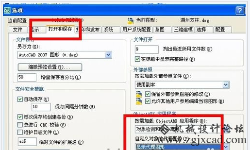

步骤一:那么如何去除这个窗口,我们在命令行中输入OP指令,或者在“工具”菜单中选择“选项”命令。在“

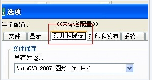

步骤二:选项”窗口中,如图所示,点击“打开和保存”选项卡。

步骤三:将显示代理图形前面的对勾去掉即可。
