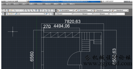

步骤一:首先在菜单栏找“格式”。

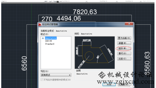

步骤二:“格式”的下拉菜单有“标注样式”的选项,选择“标注样式”进入标注样式设置界面。
CAD怎么解决标注文字过小问题?
CAD怎么解决标注文字过小问题?
步骤三:在“标注样式”设置界面的左侧有“修改选项”,点击修改,进入修改界面。

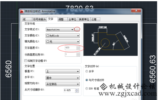

步骤四:进入修改界面后首先进入“文字”修改界面,“文字高度”输入400一般就可以了。然后再点击“文字样式”后面的“...”,进入更多修改选项。

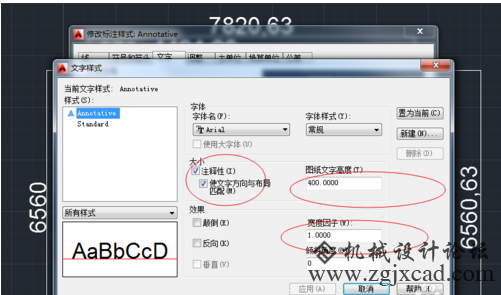

步骤五:进入这个界面后勾选“使文字方向与布释匹配”,然后修改“文字高度”和“宽度因子”,“宽度因子”用1就可以。

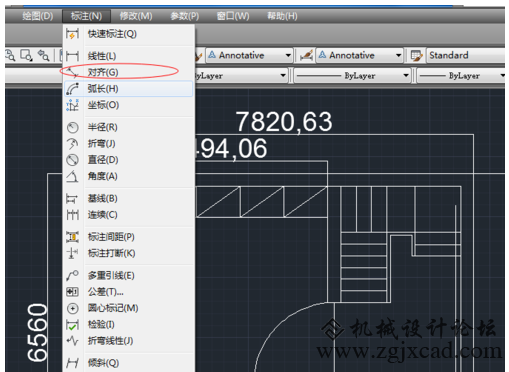

步骤六:最后进行“标注”,可以选择“对齐标注”。

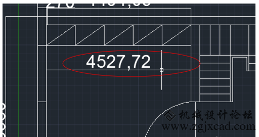

此时就可以看到线段距离就可以显示出来了。
