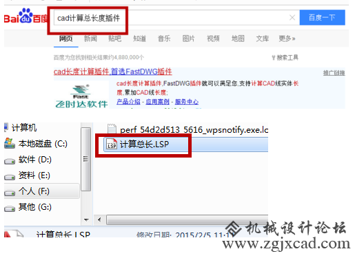

步骤一:在任意一个搜索引擎上搜索下载”cad计算总长度插件“。

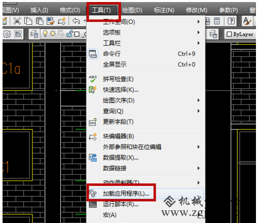

步骤二:打开我们要测长度所对应的cad图纸,点击”工具“---”加载应用程序“。

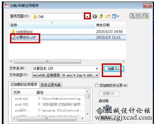

步骤三:在弹出的对话框中,利用小三角找到我们下载好的”计算总长“的插件,选择好,点击中间的”加载“。
步骤四:底下命令栏就会提示”加载成功“,我们就可以把界面中的对话框点击”关闭“关闭。

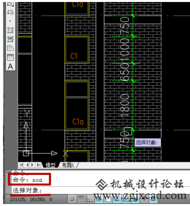

步骤五:我们加载成功后直接在命令栏输入”zcd“(即总长度的拼音缩写),然后按”Enter“键确定。

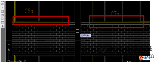

步骤六:接着指定对象,如图所示,制定好多个线段。

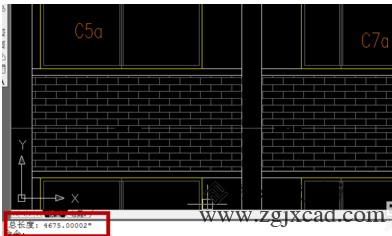

步骤七:选择好多个线段后,按”Enter“键确定,命令栏就会出现多个线段的总长的数值。
