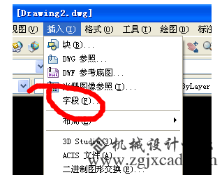

步骤二:点击“插入”菜单下的”字段”命令,如图所示。
CAD如何在图纸中插入自动更新区域面积的文本?

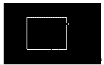

步骤五:按照本图的例子,提取矩形,大家根据自己的情况进行拾取。

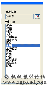

步骤六:在”特性“列表选择“面积”。

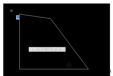

步骤九:这里给数值增加了前缀和后缀,大家可以在预览中看到显示效果。
步骤十:这个时候的显示效果如图所示。

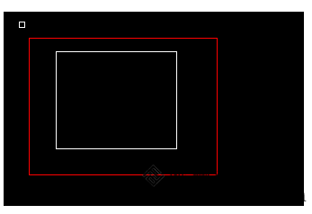

步骤十一:下面我们将面积区域作一调整。这个时候大家会发现,面积值并没有变化,怎么办呢?
步骤十二:选择要更新的字段,在“工具”菜单下选择“更新字段”,就可以快速更新字段了。
