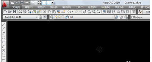

步骤一:双击cad桌面快捷图标,如下图。这是我个人的cad启动后的界面,上面的工作空间默认是“autocad经典”。

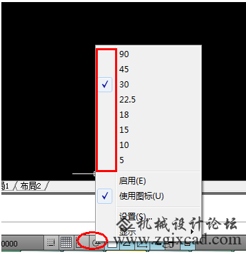

步骤二:右击cad左下方的极轴图标,这时,你会看到红色的矩形框右边全部是角度的更改,你可以根据需要选择合适的角度更改,如下图。

步骤三:如果上面图中,没有你需要的角度更改,该怎么办呢?点击上图中的:设置,如下图,你会看到新的界面。

步骤四:在上图中增量角的那一栏下面,输入自己想要的角度,如下图,那里我输入的是54。注意了,要启用极轴模式哦!最后再点击确定。

步骤五:这时,再回到cad的主界面,右键极轴,你会看到54就出现在那里,并且是正在使用的角度。
