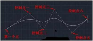

第一步:单击cad 左上方工具栏“绘图”按钮,从弹出的菜单中选择“样条曲线控制点”;   或执行命令:SPLINE 操作如下图
第二步:.第一步操作完成后,cad会有命令提示:
指定第一个点(即指定样条曲线的第一个点)或者【方式(M)阶数(D)对象(o)】操作如图
第三步:SPLINE输入下一个点(目的是指定cad样条曲线控制点,以调节曲线弧度) 操作如下图
第四步:继续SPLINE输入下一个点(目的同样是指定autocad2013样条曲线控制点,以调节曲线弧度)
前面四步完成之后,继续重复以上四步,即单击确定控制点,来绘制样条曲线。具体如下图
第五步:.也是收官一步,即结束绘制。只需按下空格键,CAD绘制的样条曲线就会呈现如下图:
