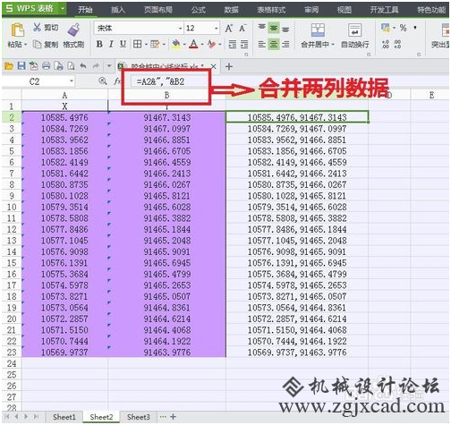

方法:
第一步:运行Excel,在表格中输入数据。

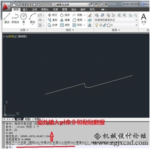

第二步:操作之前,首先复制B列的数据。再运行CAD,输入“pl”,按下回车键。然后在命令行直接按下“Ctrl+V”键粘贴,可以以这些点直接生成一条多段线。如下图所示:

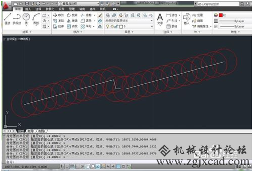

CAD是可以读取从Excel在复制过去的内容的。因此我们可以把所有可以在cad命令行输入的内容复制过来就行了。简单的方法是直接按“ctrl+c”(复制),”ctrl+v’(粘贴)。比如我们用上面的那些数据为圆心绘制半径为1的圆。如图所示

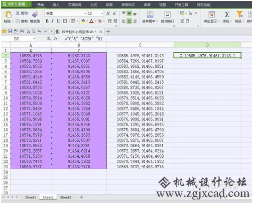

第二步:如图,在Excel中另起一列输入(="C"&" "&C2&" "&1)括号内的内容。原因解释:CAD中画圆的快捷键是C,特别注意的是上述C之后跟一个空格,在CAD中相当于确定命令,接下来以C2为圆心坐标,空格,1就是半径为1。&符号在Excel中是连接符号。

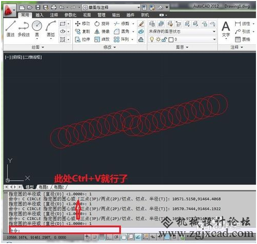

第三步:下拉上式就得到全部数据的命令。复制该列数据,在CAD命令行按下”Ctrl+V“。
