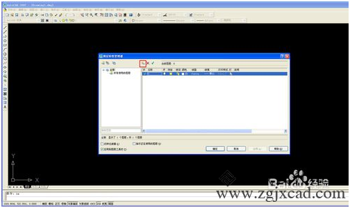

第一步:按快捷键LA+回车,以便在CAD中打开图层设置栏,然后对新建图层进行设置(如图)

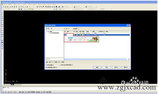

新建图层先设置名称,输入本图层的名称如:墙体、门、窗、文字、家具等等。如下图:

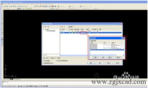

第三步: 根据制图要求设置线性,具体可以参考下图。
第四步: 根据制图要求设置线宽,同样可以参考下图。
