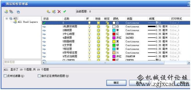

第一步:打开图层特性管理器,如下图所示:
第二步:选择要进行加粗的线型图层,点进线宽栏。

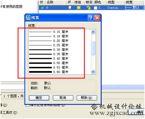

第三步:根据需要设置线的宽度,选择后点击确定,线宽设置完成,如下图所示。

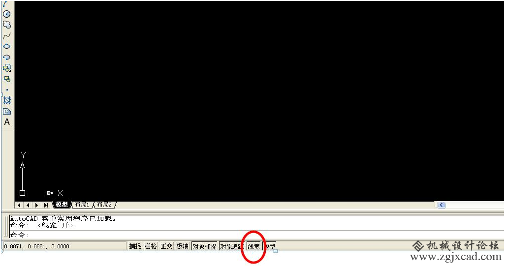

第四步:也是最重要的一步。在返回主界面后,打开命令栏下方的线宽按钮,这样就可以把设置的线宽显示出来了,如下图所示。
