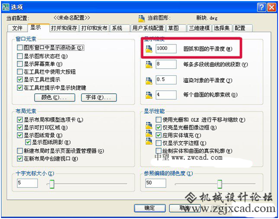

我们在绘制图形的时候,一些曲线往往会变成折线或直线,比如用CAD绘制的圆弧会变成折线,这个目的是提高显示速度,而将曲线用折线代替。其本质上显示的对象依然是曲线,只不过是显示上的一种错觉罢了。同样地,打印出来依旧是曲线。
对以上发生的情况,小编给出的解决方法如下,希望对大家有所帮助。
1.找到autocad菜单,工具---选项,打开CAD配置对话框。
2.选中“显示”选项卡,将“圆和圆弧的平滑度”值设为1000。
3.再打开相应的dwg文件,用重新生成命令“regen”,大功告成!具体如下图。
