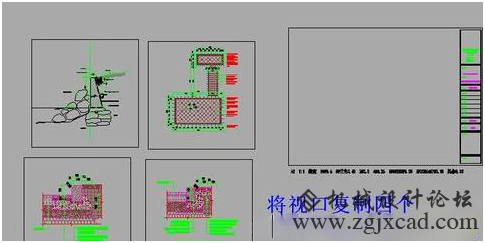

第一步:打开cad,将视口复制4个。

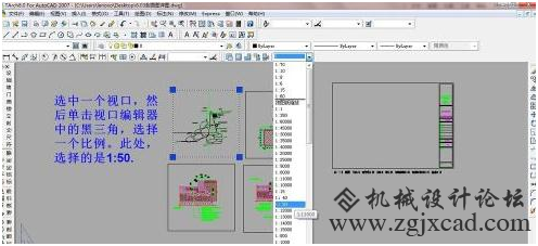

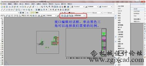

第二步:在cad工具栏右上角空白处单击右键--单击ACAD--单击视口前的正方形,此时系统会自动弹出视口编辑工具栏。
第三步:根据需要依次调整每个视口的比例,小编这里建议大家多试几次,根据我们图纸的大小选择合适的比例,一般我们常用的cad出图比例为:

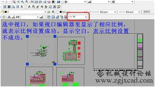

第四步:检验视口比例是否设置成功。大功告成!
