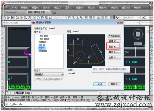

第一步:点击“格式”——“标注样式”。进入标注样式对话框,这里是默认进入的标注样式中,如果有多个标注样式,就需要选择了,如果这里只有一个标注样式,直接点击“修改”即可。

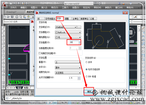

第二步:在弹出的标注样式修改窗口中,点击菜单栏的“文字”,然后在文字栏目下的“文字高度”后面的方框中输入想要的字高,点击“确定”关闭对话框。具体如下图:

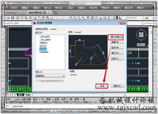

第三步:返回到标注样式管理器对话框中,点击“置为当前”,然后点击“关闭”,这样就可以改变标注字体的大小了。大功告成!
