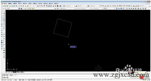

第一步:点击菜单栏中“绘图”----“面域”
第二步:选择要做面域的封闭的二维图形,可以框选,也可以一条线一条线的选,选择完毕,点击“回车”确定,之后在左下角会显示成功创建一个面域。如下图所示。
第三步:面域创建成功后,可以进行面积的计算,还可以进行三维制作等。
