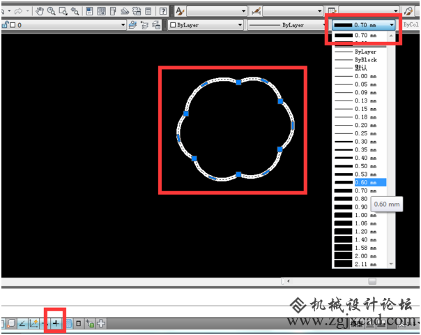

根据作图需要,在CAD使用过程中,我们总是需要给云线加粗。实际上,将云线变粗极其容易,下面是个人的小经验,希望对大家有帮助!第一种方法:选中修订云线,根据需要在线宽控制里面选择比原来大的线宽,打开状态栏的线宽按钮,会发现云线变粗了。具体操作如下图所示。

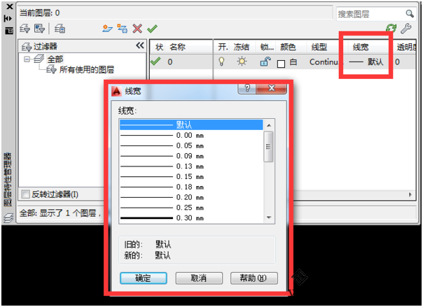

第二种方法:通过修改云线使用的图层线宽,也可以达到修改云线线宽的效果!具体如下图所示。
