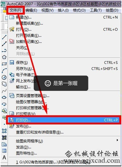

步骤一:大窗口左上角找到“打印”图标,不同版本CAD的“打印”图标位置不一定相同,有些是需要打开文件才可以看到,如下两图;点击“打印”,进入打印-模型窗口

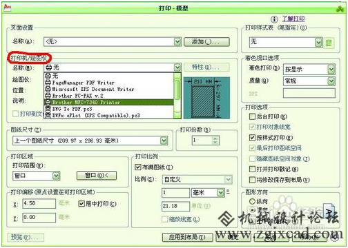

步骤二:在打印-模型窗口中选择对应的打印机。具体如下图
步骤三:在打印-模型窗口中的“图纸尺寸”一栏选中需要要打印的图纸类型。一般是选择A4纸。

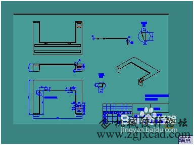

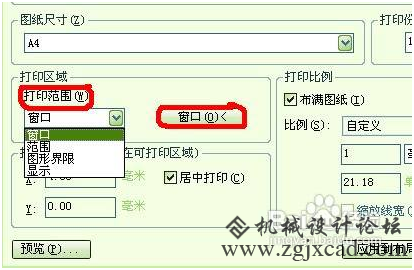

步骤四:在打印区域点击“窗口”或者点击“打印范围”以选中图纸。

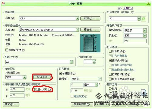

步骤五:在“居中打印”那里打钩,这样子打印出来的图标才位于图纸中间。

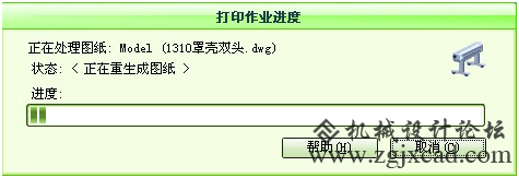

步骤六:勾“布满图纸”,然后选择好图纸所显示的单位,毫米或英尺。

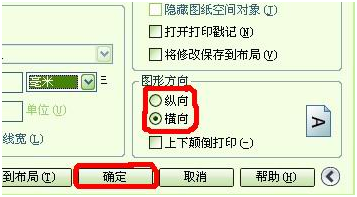

步骤七:在“图形方向”区域选择横纵向,横向,纵向取决于图纸的规格大小。结束之后点确定。
如果不确定图纸方向,可以点击左下角的预览按钮进行查看

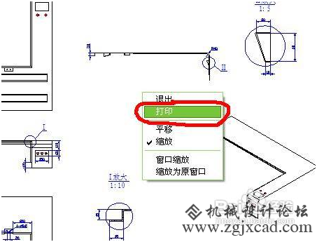

查看完图纸以后,直接点击鼠标右键选择打印就可以了,如果不理想可以点击推出重现选择。
