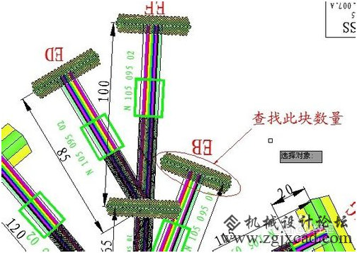

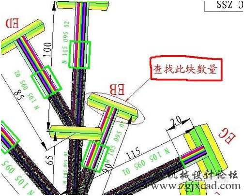

以下图为示例,我想知道该图中块的数量,我该如何查找呢?具体操作步骤如下。

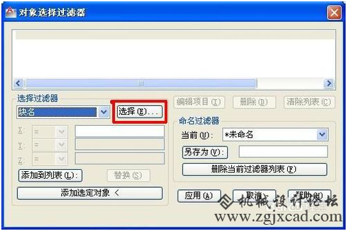

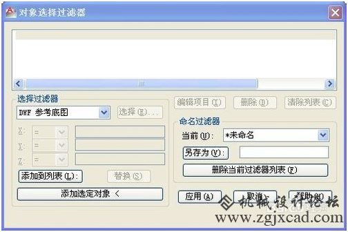

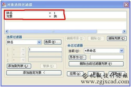

第一步:打开图纸,输入快捷键“fi”,按空格键,会弹出“对象选择过滤器”。如下图所示。

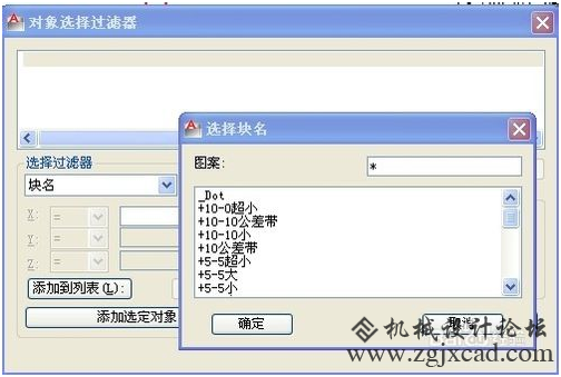

第二步:在“选择过滤器“里边选择”块名“。点击“选择”,在里面找到需要选择的块。

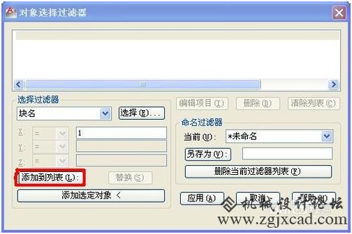

第三步:添加到列表(L),上面空白处会跳出相关信息,如果之前有其它信息把没用的都给删除,只留下该块个数和块名就好。

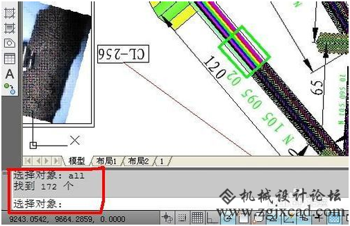

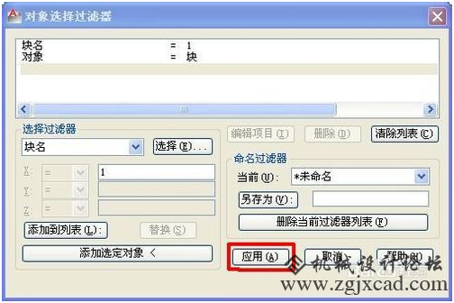

第四步:在弹出的窗口中点“应用”,如果想看其中一块,只需选择所要查看的图形某一块就可以了,如果想查看全部图形,输入“all”按空格键就可以了。
如果选择all,最终结果如图所示。
