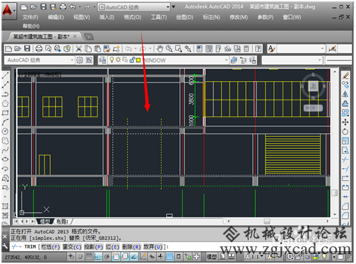

以下图中两条黄色直线为例,教大家如何剪切。
第一种方法:点击“剪切”按钮,点击选中一条线,点击“回车”确定作为边界,然后点击和它相交的线,就剪切了。具体如下图。
此种方法效率不是很高,也不会非常精确。下面小编介绍一种高效率,精确度高的方法。

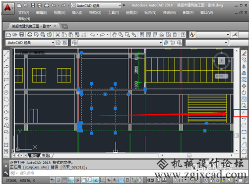

第一步:长按鼠标左键,从右下角到左上角拖动鼠标,选中所有对象。
第二步:选中之后,会显示一些夹点(如图),然后点击右方的“剪切”,激活剪切命令。

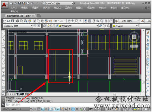

第三步:这里先剪切掉上方多出去的黄色的线条。

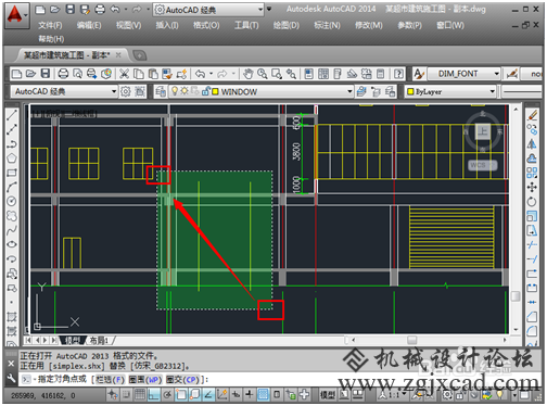

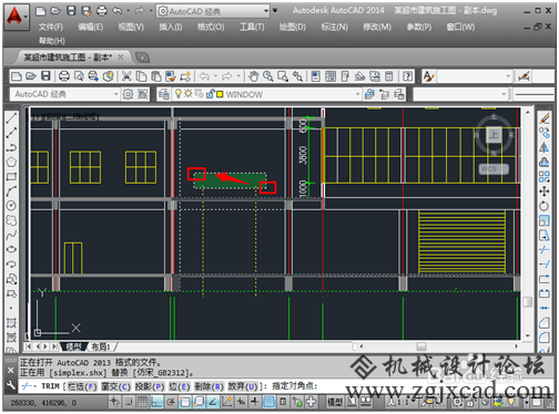

第四步:将鼠标指针移动到适当位置,也就是能够选中需要剪切部分线的位置,按住鼠标左键不放,然后从右下角网右上角拖动,选中之后,放开鼠标,就批量的剪切完毕。
这个方式能够批量的剪切某一个方向上的线条,较高效率的完成工作。
