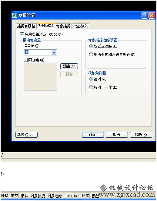

(1)画一定角度的直线,一般可通“极轴”(在图面最低下)设置角度值后,进行画成批或与设置的角度成倍数关系的角度。如下图所示:

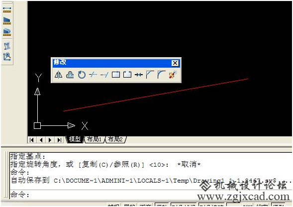

(2)也可先画一直线(如水平线),然后通过“旋转”(在修改工具中,或右击图面,从快速菜单选取)旋转所需要的角度即可,如下图:
旋转的方向与输入的角度正负值及选定的基点相关,只要试一下就清楚了。
