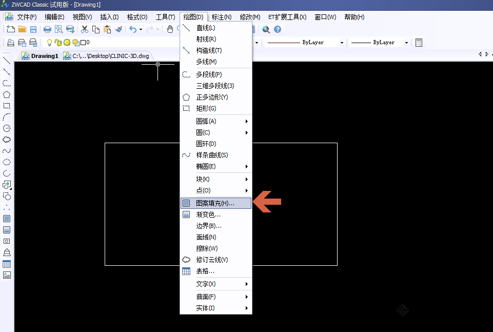

第一步,进入CAD软件,小编绘制了一个长方形作为例子,选择“绘图”;“图案填充”

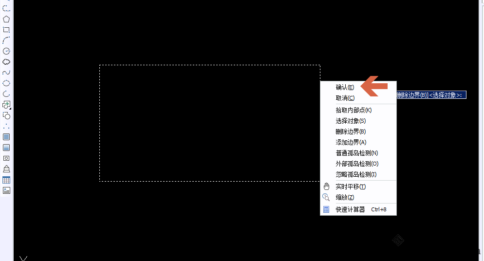

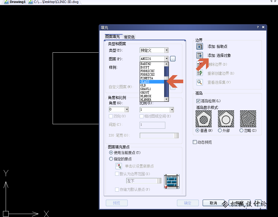

第二步,在填充面板中的“图案”选项中找到“glass”(青草),然后点击右上角的添加对象,选择你要添加的对象,右键,确认;

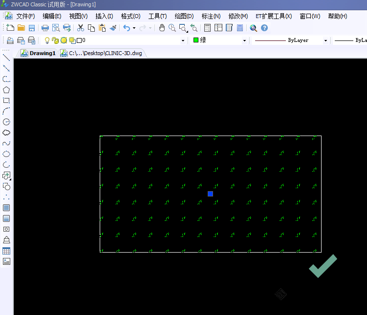

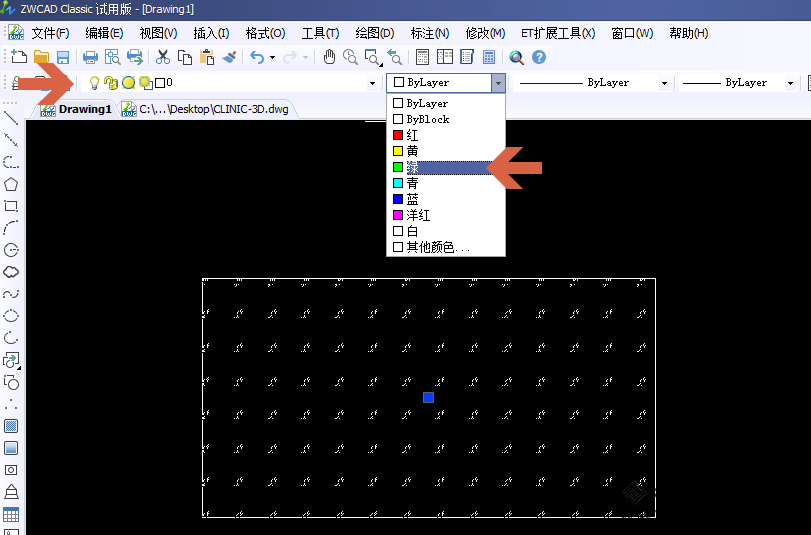

第三步,在图层属性中将其颜色改为“绿色”这样,一个面积的绿化带就出来啦,当然,你也可以根据自己需要调整填充图案的大小参数,达到更好的效果。
