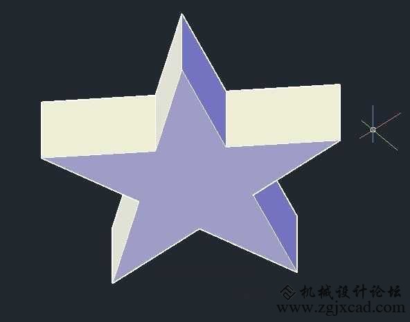

不少CAD软件使用者使用CAD的时候会画出一个面,然后使用拉伸命令拉伸出来一个实体,但是有时候却发现截面已经画好了,也是封闭的,但是就是拉伸不出一个实体,只能拉出一个面。那我们以该怎么办呢?其实,这种情况更改一下视觉样式就可以看到实体,而不是操作或者其他的问题。不过操作中也是要注意,拉伸之前必须面域.,面域的意思是,该图形首位闭合,而且不能有多余的线,有几条线组成的图形尤其要注意这一点。
  我们画一个五角星为例。选择“拉伸”或者命令符“ext”,框选画出的图形,指定高度,如图所示。
  然后使用命令符,输入“reg”,框选所有的线条,回车,然后更改“视觉样式”为概念或者真实就可以看到视图中的图像发生了变化,拉伸效果就出来了。
