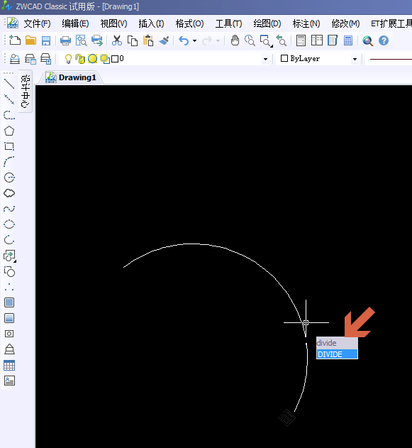

  第三步,输入命令符“divide”,对弧线进行等分

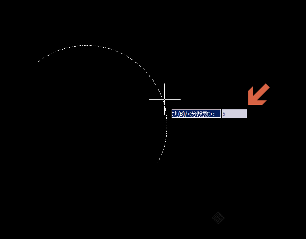

  第四步,输入需要等分几份,然后确定。

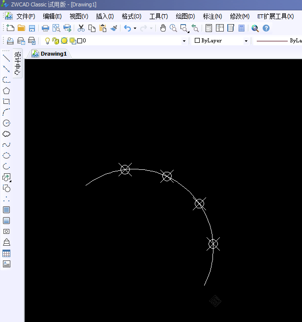

  就这样,需要的等分点就出来了,下面就可以对图形进行其他的操作。
