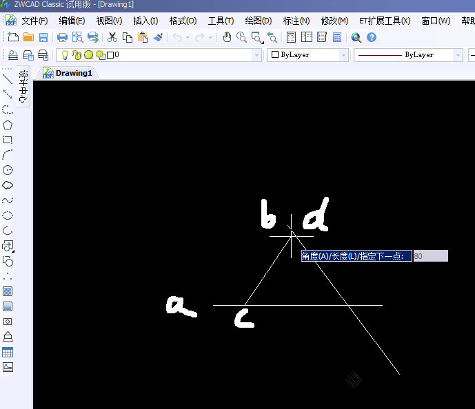

很多CAD软件初学者刚使用CAD软件的时候经常会遇到这样的烦恼,要以一个为起点,向着一个方向画一条确定长度的直线。这里小编就用两条直线来直观比喻一下,要在A、B两条直线之间画一条长度为80mm的长度的直线。应该如何操作呢?
  其实不难,用L(长度)命令就可以轻易的做到。
  在图上,小编已经画出A、B两条直线。要在A、B之间画一条80mm的直线。第一步,输入命令符L,点击确定。

  第二步选择起点,再选择直线的方向,记住,千万不要点击左键确定,选定方向后直接输入数字,80,回车确定,这样,一条80mm长度的直线就画出来啦。
CAD中怎样在两条直线之间画一条长度为确定值的直线?
  当然无论是直线还是其他形状的个体,只要是直线,都可以利用L命令,选定起点,输入长度数值画出来。
