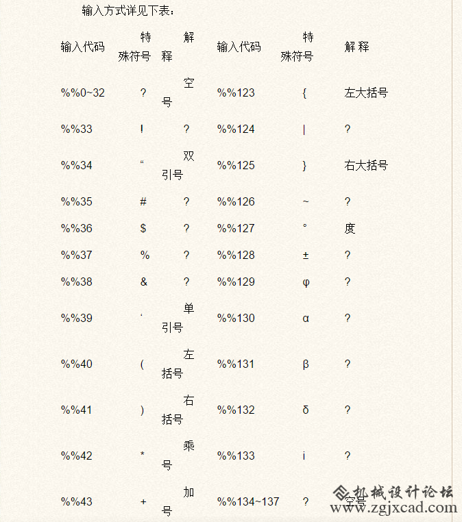

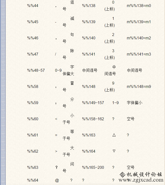

工程制图的时候,是不是需要用到专用的特殊符号,电力工程师的欧姆符号呀,建筑工程师的某些下标呀,如α & β这种。
这一类特殊字符的用法特点是,使用频率比较低,只有关键几个经常用到。而且直接用输入法是打不出来的,所以每每要去到字符编辑器里面一次一次找,很是浪费时间。其实,我们只需记住经常要用的那两三个特殊字符的命令符,以后在收入的时候就可以直接输入,不用再去寻找字符,节省时间。让时间用在更有创造力的地方。
  下面小编给出的就是各个特殊符号的命令代码。大家可以从中找到大家需要的。
