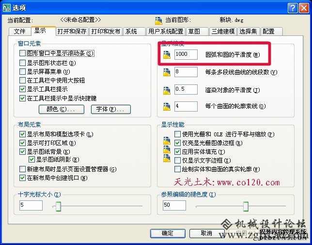

CAD软件使用者在使用软件绘制图纸,移交之后有时会收到客户的问询,CAD绘制的圆弧怎么都变成折线啦,或者是自己打开别人的图纸的时候遇到这种问题,这时候很多人就会着急了,是不是自己绘制的图纸出现了什么问题?其实,这并不是图纸出现了问题,而是CAD软件的一种现实机制,为了有更高的现实效率,更低的内存占用率,CAD软件会将弧线转换成折线,所以看到的折线只是一种显示的错觉,打印出来的文件其实也是圆弧的。如果想正常的看到圆弧,那么可以通过以下两个方法来做到。
一、        利用命令符“RE”,输入直接就可以解决。
二、        利用“工具”,选择里面的“选项“;选中“显示”选项卡,将“圆和圆弧的平滑度”值设为1500。3.再次打开dwg文件,输入从新生成命令符“regen”。
