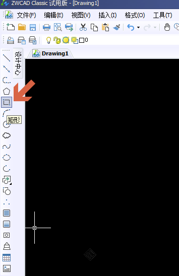

  第一步,先点击CAD软件之中的矩形工具。
CAD矩形怎么输入尺寸
CAD矩形怎么输入尺寸

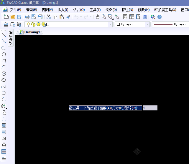

  第二步,在画布中选择你所需要绘制矩形的起点。然后输入命令符“d”,按空格键,注意不是回车键哦。
CAD矩形怎么输入尺寸
CAD矩形怎么输入尺寸

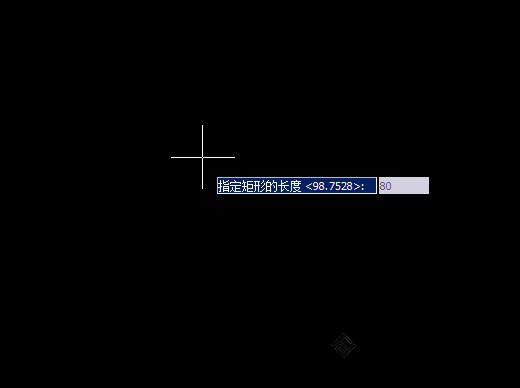

  第三步输入长度,空格键。
CAD矩形怎么输入尺寸
CAD矩形怎么输入尺寸

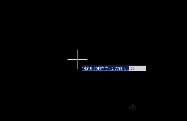

  第四步,输入高度,空格键。再在图上点击一下,不然矩形不会展示出来。
CAD矩形怎么输入尺寸
CAD矩形怎么输入尺寸

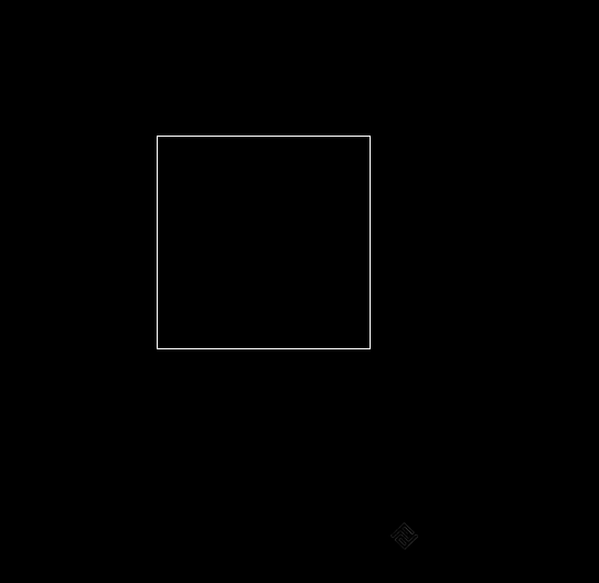

CAD矩形怎么输入尺寸
CAD矩形怎么输入尺寸
  就这样,一个确定的矩形就出来啦。当然,如果需要更精准,是要确定矩形的所在位置的,可以用到“REC命令符”(描文本)。先选择一个起点,然后在命令符里面输入“rec”命令行就会要求你输入坐标等参数,然后确定一个矩形。
