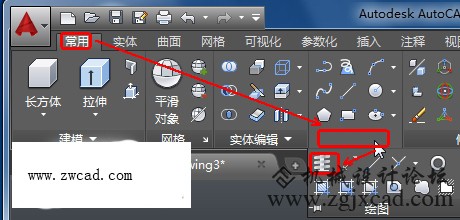

  在初学机械设计的时候大家都会经常遇到的一件事就是画螺丝,而螺丝最难的就是要为他们画上螺纹。今天,小编就为大家展示一下螺纹的基础,螺旋线,下面小编利用命令符号“helix”,画出二维和三维的螺旋线。
  螺旋线有底面半径和顶面半径,如果相同,那就是圆柱形螺旋,不同就是圆锥形螺旋。
  二维的螺旋线可以视为高度为零的三维螺旋线。
先画一个,底、顶面半径都为50mm ,高度为30mm的圆柱形螺旋线。
CAD如何画二维和三维螺旋线
CAD如何画二维和三维螺旋线
CAD如何画二维和三维螺旋线
CAD如何画二维和三维螺旋线

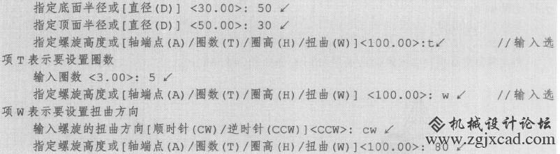

. 然后画一个难度改一点的螺旋的圈数为5,顺时针扭曲,底面顶面分别为半径为50mm ,30mm,高度为80mm的圆锥形螺旋线。
CAD如何画二维和三维螺旋线
CAD如何画二维和三维螺旋线
CAD如何画二维和三维螺旋线
CAD如何画二维和三维螺旋线
