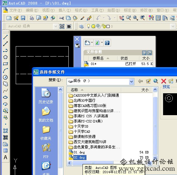

大家使用CAD的时候往往遇到外部参照和块,感觉两个是一样的,但是使用起来又不同。那么块与外部的参照是什么关系呢?
  首先,外部参照,快捷键是“I”,是制图中对于外部图块的调用,将外部图块引入到制图中来。块,快捷键是“B”(创建内部图块)或“w”(创建外部图块),是对外部图块的使用,将外部图块插入到设计图中来。
“外部参照”和“块”都是对外部图像的引入,而且是作为一个整体的引入。它们的区别在是对外部图形的使用还是调用。外部参照是调用,只可以对图像扩大、缩小、旋转、镜像操作,而且图像会随着源块的修改而变动,不可以炸开和修改。而块是对外部图像的使用,将块插入到图像中来,可以炸开修改,而且成为图像的一部分保存。
  通俗一点来说就是,外部参照是镜子里的面包,你可以放近一点,变大一点,放远一点,变小一点,旋转一下,如果面包被人弄成别的形状了,那镜子里就也变了,而且你是可以改变不了那个面包的。所以外部参照适用于多人合作的设计项目,多人负责各部分,跟随改变。
而“块”就是手里的面包,你想怎样操作都可以。适用于快速使用以前或者图中的某一部分,免于重新绘制。
