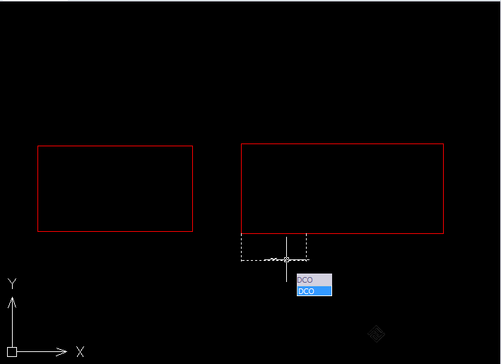

  首先连续标注和基线标注的使用。首先,自己进行一次线形标注,完成标注后,输入“DCO”(连续标注)或者“DBA”(基线标注),就可以进行连续的标注了。

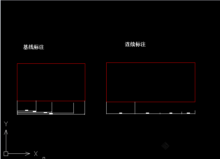

  那两种标注有什么区别呢?我们下面进行简单演示,让大家可以直观的看出他们之间的区别。
  我们可以清晰地看到,基线标注是同一个起点到指定点的标注,因为同一个基点开始,所以标注连续于是同一个起点的连续,标注线段有多条。连续标注呢,是同一条线段的多点标注,因为是在同一条线段,连续是同一条线段的连续,标注线段只有一条。
