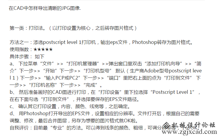

CAD设计中,常常需要向客户或者相关合作者展示设计图形,这时候很多人会用JPG图片的形式向别人展示。图形展示,一般情况下用CAD软件里面的导出JPG图像就可以了。但是遇到复杂的机械建筑图形,或者向别人展示的图形对细节有要求,那么电脑自带的导出JPG的分辨率就达不到要求了。所以今天小编就像大家介绍一种通过EPS文件得到高清JPG图形的方法。
  EPS文件是一种带有预览图像的矢量文件,可以与PS、IIIustrator等软件通用,在打印行业广泛使用,这种文件的好处就是矢量可调,不会因为图像大小调整而失真。

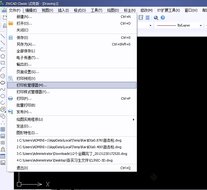

  我们可以用CAD打印文件功能将文件存为ESP文件,再用PS添加背景,调整分辨率,存储为JPG格式。这样就得到高清的图像了.
CAD如何导出高清JPG图像

  值得一说的是,在新加打印设备这里,各个品牌略有区别,但注意保存出来的是ESP文件,多试几次就好。
