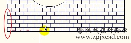

在利用CAD进行建筑制图的时候经常需要填充一下地板、砖头、瓷砖之类的物件,以达到图纸设计清晰的效果。但是有时填充的建筑材料整齐是很整齐,但是在工程操作中确实错误的。如下图,砖头填充的整整齐齐,但是在左下角,开始的部分是一小部分砖头,而现实的操作,应该是左下角一块整砖开始。

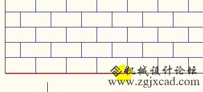

  这是我们就可以通过设置图像填充原点解决这个问题。填充远点就是图形填充是从这一点开始,向其他地方扩散,符合建筑的基本情况。输入命令符”bhatch“,进入填充设置面板,选择新的填充原点进行填充。然后选择墙壁的左下角为填充开始点。确认。
CAD设置图形填充原点
CAD设置图形填充原点
这时候我们就可以看到从墙角开始的整整齐齐的墙体了。填充原点是CAD建筑制图中经常使用的一个命令,非常方便同时对于施工方面的意义也非常重要。
