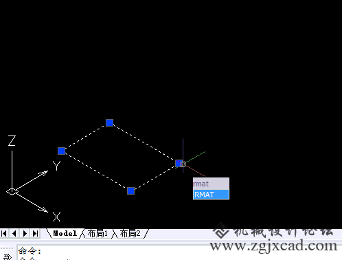

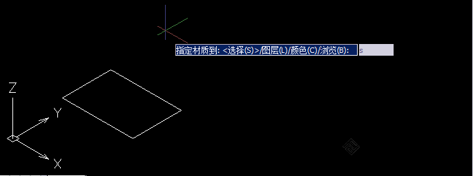

  我们输入命令符“rmat”。再输入“s”进入材质选择界面。

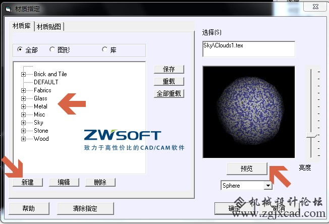

  我们可以看到系统已经预设了很多的材质。比如glass玻璃,sky天空,可以选择需要的材质进行确认。还有就是如果材质库里面没有所需要的材质,可以去别的地方下载后,选择“新建”,然后载入即可。

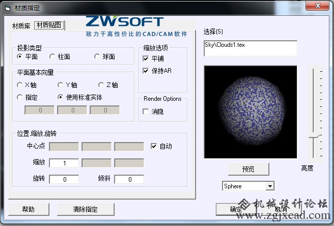

  选择菜之后,进入“材质贴图”,进行细节的调整,然后就可以进行渲染啦。
