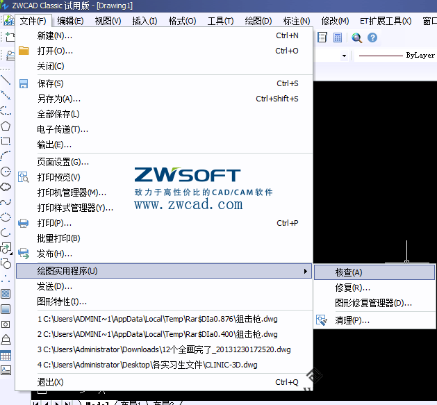

  我们可以在CAD上面的标签栏“文件”->”绘图使用程序”找到这两个命令。
CAD核查与修复命令
CAD核查与修复命令

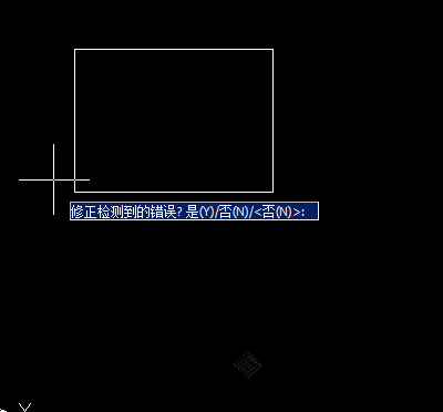

  核查命令,用途是检查设计图是否与软件的标准有冲突(图层、名称),同时可以选择是否解决文件中的冲突,选择不修复电脑会自动做出标记。核查命令主要针对多人制图,和外部参照的情况进行核查,减少文件保存后出现无法打开或文件出现错误。
CAD核查与修复命令
CAD核查与修复命令

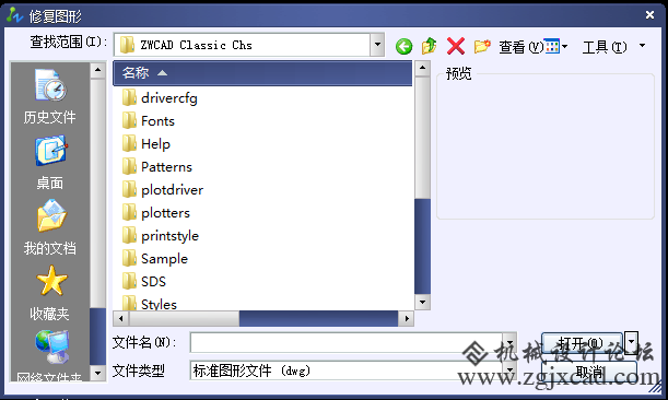

  修复命令,快捷命令符“recover”。可以对损坏或者出现错误的文件进行修复,保证文件可以正常打开修改。一般来说,打开别人的文件会出现这种情况的概率大很多。
CAD核查与修复命令
CAD核查与修复命令
