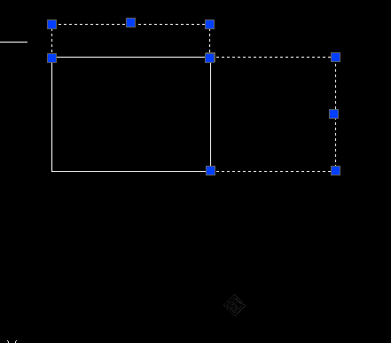

  但是很多时候,由于制图粗糙,没有分类放好,这时候就麻烦了。我们可以利用筛选器来选择标注。如下图简单的两个标注为例。

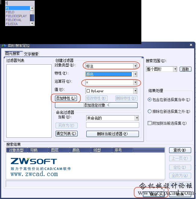

      我们输入“fi”命令进入筛选选择。选择筛选类型是“标注”,要全选的画注意一下,如果所有标注都是一个颜色的选择“=”选择颜色,不一样的画选择“”不等于号。然后添加到过滤中,确认就可以选择到所有标注了。
