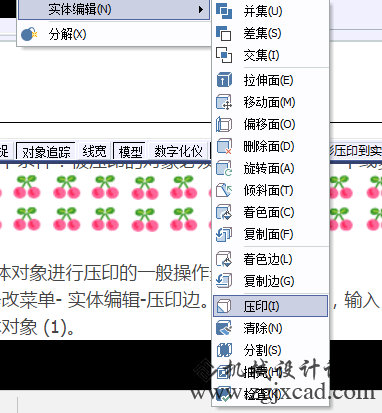

CAD创建好三维模型后,往往在模型的表面加入公司的标志、产品标志或者一些特殊的花纹。这时候绘图是很难做到一个镶嵌在表面的效果的。所以我们可以用到CAD的压印命令。
  所谓压印就是和橡皮泥压图形,或者物体表面粘贴一个不干胶图形的效果相似,具有三维的效果。
  我们可以打开顶端标签栏的“修改”找到“实体编辑”,然后选择“压印”。
CAD压印
CAD压印
CAD压印
CAD压印
  要注意的是:可选取的对象包括:圆弧、圆、直线、二维和三维多段线、椭圆、样条曲线、面域、体及三维实体。其他的不行。

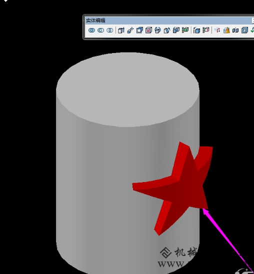

  做出来的效果如下。
CAD压印
