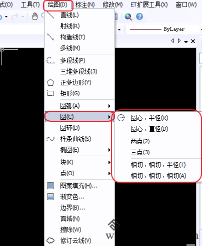

  首先我们可以在最上面的工具栏中找到“绘图”->”圆”。又或者在命令行中输入”C”确定。
CAD画圆命令
CAD画圆命令
  画圆的方式有六种。
  第一种。图1。圆心、半径:确定圆心位置,输入或者拉出半径。这是最常见的画圆方式。
  第二种。图2。圆心、直径:确定圆心,输入直径。这个和第一种方法差不多,但适用于某种情况下中间画圆的情况。
  第三种。图3。两点。直接通过确定两点确定直径,绘制一个圆。这种方法适用于需要在两点之间做圆的情况。
  第四种。图4。三个点。这个原理基于圆边线上三个点确定一个确定的圆的定律,点出圆线上三个点,电脑根据三个点绘制出圆。这种情况下适用于较复杂的在多个物体中绘制圆的情况。
  第五种。图5。相切、相切、半径。也即是选择两条线段相切,输入半径,电脑计算圆心画圆。这种情况多见与机械制图,在两个物体中绘制一个圆。
  第六种。图6。相切、相切、相切。选择需要相切的三条切线,电脑自动画圆。
