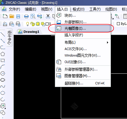

使用CAD制图过程中,有时会使用到一些不需要矢量的图形,或者是完成后插入公司的logo,标语等,这是从头绘制或者找一些矢量图转换是很麻烦的,我们可以直接将图片插入到图像中。
我们打开CAD,在最上面的标签栏中选择“插入”,选择“光栅图像”。
CAD如何插入相片、图像

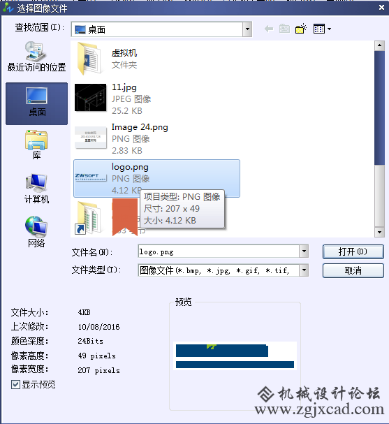

找到要插入的图片,比如我这里插入的是我们中望公司的logo。
CAD如何插入相片、图像
选择插入的位置,调整大小即可。这里小编就随意放在中间就好,大家可以根据需要选择放置图像的位置。
