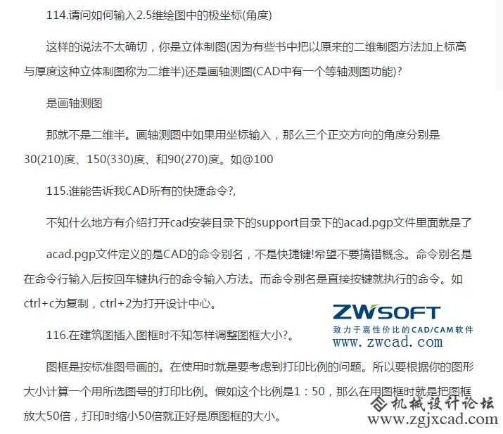

  这部分,我们主要带来下面几个实用技巧:2.5维绘图中的极坐标、CAD所有的快捷命令、调整图框大小
