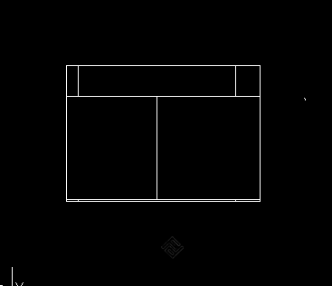

分解命令是“EXPLODE”,或者在顶端标签栏“修改”->“分解”。如下图,矩形填充砖头形状图案,经过分解命令成了多条线段的组合。
CAD分解、修剪填充图案
CAD分解、修剪填充图案
