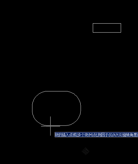

CAD插入快时,有时会发现插入的图形离选定的插入点很远,有时更离谱,直接跑到视图外了,缩小图像才发现原来跑到视图外了。就像今天小编作图的时候连续插入图块几次都没有发现图块,缩小了后才发现跑到右上角很远的地方去了。
CAD块插入离插入点很远
CAD块插入离插入点很远
  那这是怎么回事呢?

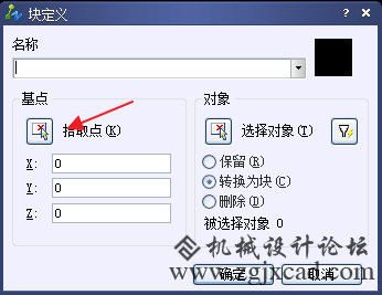

  进过一番的折腾,原来发现问题不是网上所说的设置插入点的问题。是制作图块的时候出现了问题。我们一般制作图块是直接就选择了。其实,这样的画系统就会默认(0,0,0)是图块的起点,所以即使我们锁定了插入点,插入的位置也会里插入点很远。

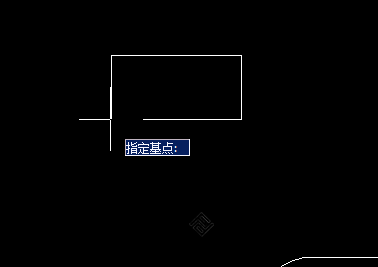

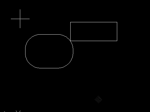

  我们再次回到作为图块的图形,选择的时候选择“拾取点”,选择矩形的左下角为基点。这样,图形就可以插入到我们想要的点去了。
