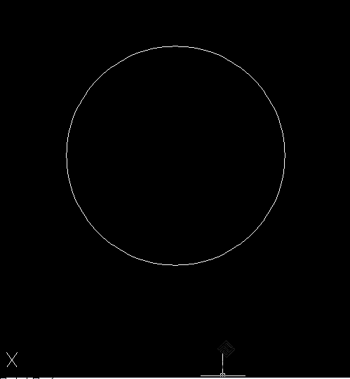

  首先我们利用绘制圆命令绘制出一个圆。

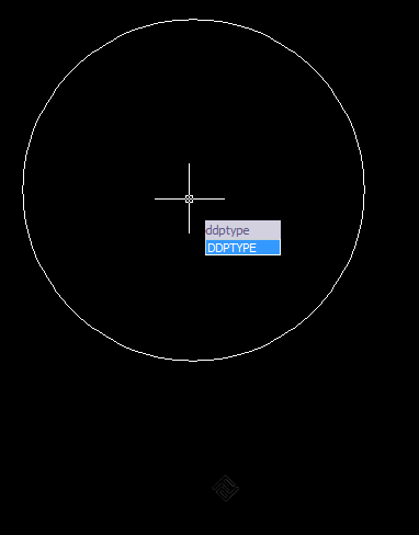

  然后因为默认的等分点比较小,比较难识别,所以我们调整一下点样式,使我们更方便的使用。输入命令符“DDPTYPE”点样式命令。

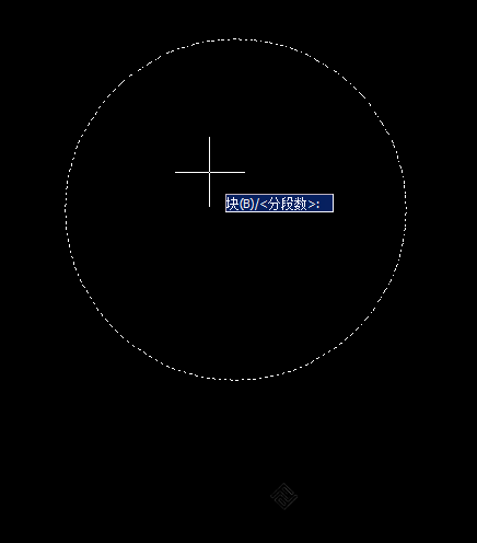

  输入定数等分命令符“div”。
CAD定数等分画五角星教程
CAD定数等分画五角星教程
  选择五等分。

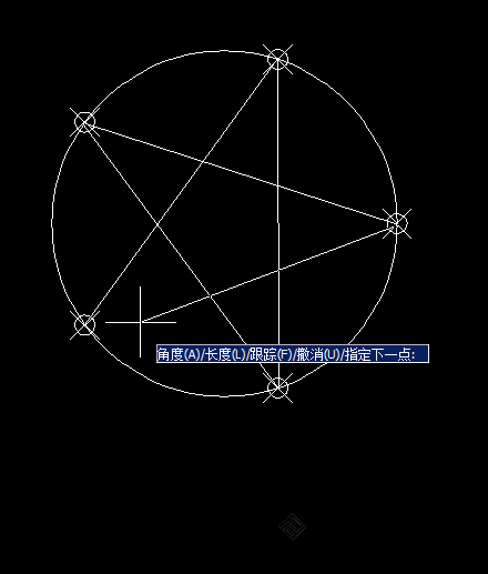

  依次将各个等分点连接起来。
CAD定数等分画五角星教程

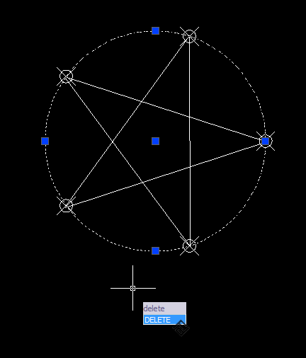

  然后我们点击一个最先绘制的圆,直接按“delete”键删除圆,或者启用删除命令删除整一个圆。

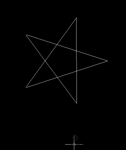

       就这样,一个完美的五角星就通过等数定分命令绘制出来了。工业、建筑设计物体,一般为了制造方便和美观,会在制图中经常使用到定数等分命令。所以,熟悉的使用这个命令是初学者的基本功。
