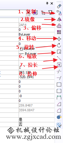

我们在打开CAD软件的时候,可以看到软件的最右边有一栏工具栏。这右侧的工具栏有很多的图形移动命令,今天我们就来简单说一下。
CAD右侧工具栏图形移动命令
CAD右侧工具栏图形移动命令

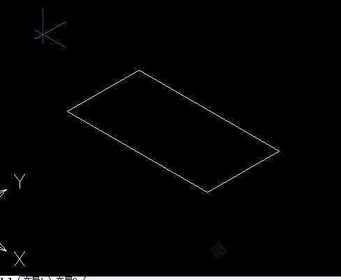

  我们以下面的矩形为例子作为辅助讲解。
CAD右侧工具栏图形移动命令

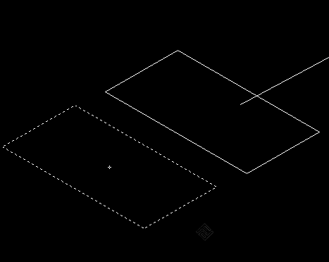

  首先讲的是1、复制命令,我们点击这个命令,然后再选择矩形,就可以在空间上自己需要的地方就将矩形复制过去。

  2、镜像命令,使用镜像命令,可以选择图形和对称点复制一个像镜子一样相反的图形,由于做例子的是矩形,所以图像相反不是那么明显。

  3、偏移,可以理解为指定角度、距离的移动,可以精确控制图形的移动。

  4、移动,和普通移动的意义一样,将物体图形转换位置。

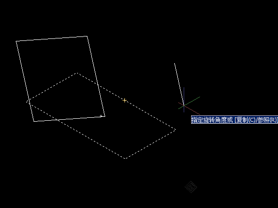

  5、旋转,可以将图形按照所需要的角度进行旋转,以方便找到合适的位置。

  6、缩放,可以对图形进行放大缩小。

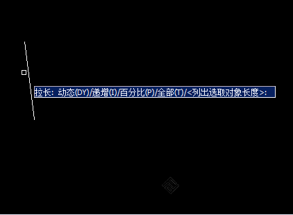

  7、拉长。一般针对线段,可以拉长到自己想要的长度,可以整体百分比的放大缩小。

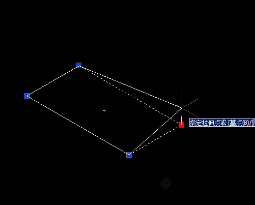

     8、拉伸。与移动相似,但是平常可以点击图形,出现锚点,对图形进行改变。
