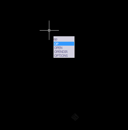

  我们在命令行中输入“op”进入选项面板,也可以在最上面的工具栏“工具”下拉菜单中选择“选项”进入选项面板。

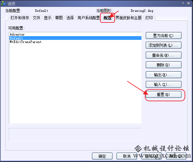

  然后点击“配置”中的“重置”,点击确认就可以恢复默认设置。

  对于使用习惯与默认很不相同或者使用的电脑可能经常被别人使用,可以设置好自己喜欢的设置后在选项面板选择“添加到列表”保存设置,一边下一次的快速恢复到自己最常用的设置。
