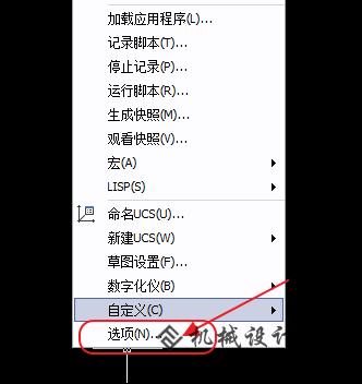

  我们首先将CAD里面的设置设置好。输入“op”进入选项面板,也可以在“工具”工具栏下拉菜单中选择“选项”进入。

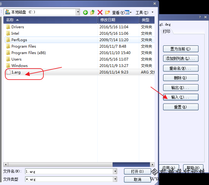

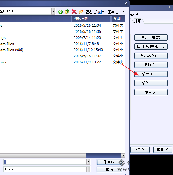

      对于多台电脑切换,版本相同,我们可以将设置输出文件到U盘等可移动的存储上。然后在需要加载环境的电脑上点击“输入”,将文件加载,然后在选项面板中“置为当前”就好。
