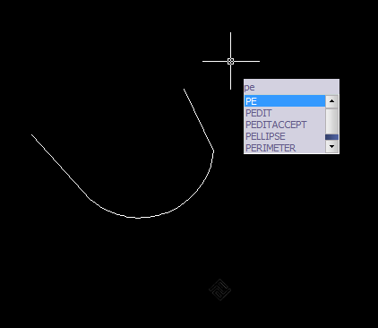

  第一种:我们输入命令符“PE”。
CAD合并多条线段
CAD合并多条线段

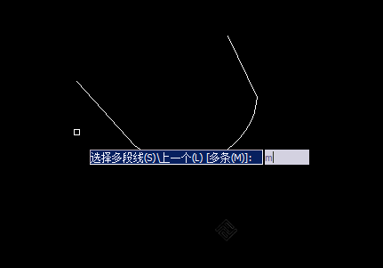

  然后输入多条命令“M’。
CAD合并多条线段

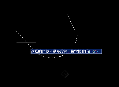

  选择所需要组合的多条线段。这时CAD软件会提示是否转化为多线。直接回车或者输入”Y“。
CAD合并多条线段
CAD合并多条线段

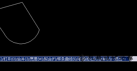

  然后输入“合并”命令符“J”。
CAD合并多条线段
CAD合并多条线段

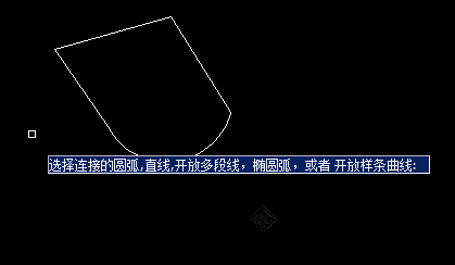

  第二种,输入命令符“join”。选择所需要合并的线段。
CAD合并多条线段
CAD合并多条线段
