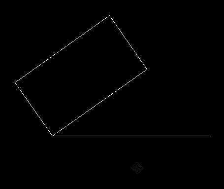

CAD绘制、观察图形的时候,有些图形并不是水平的,不仅看着歪脖子久了容易颈椎痛,同时由于不水平,使我们绘图的时候空间感觉不太好,绘图不准,所以我们需要把它们摆正。
  如下图的矩形为例子。
  为了更好的把图形摆正,我们先在CAD做下面的工具栏中打开“正交”,绘制一条以矩形端点为起点的水平线,然后记得把正交关掉,不然旋转不了水平。
CAD摆正歪了的图形
CAD摆正歪了的图形
CAD摆正歪了的图形
CAD摆正歪了的图形

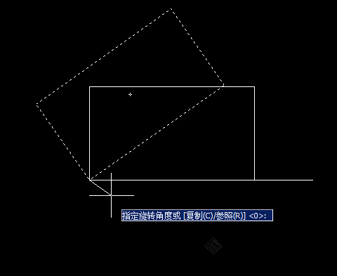

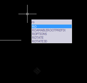

  第一种方法:输入命令符“RO”,旋转矩形为对象,右键确定,然后移动边与水平线重合,这样,矩形就摆正了。

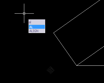

      第二种方法,输入命令符“AL”,选择矩形为对象,右键确定,然后选择矩形最下面的点为第一原点,线段原点为第一目标点,然后选择第二远点,将第二目标点选择在直线上。对于其他图形也一样,选择一条直线与水平线重合,或者选择两个在一条直线的点与水平线重合。然后就到了比较重要的一步,CAD软件询问要不要“对齐点缩小对象”,为了图形保持原样,我们选择否。
