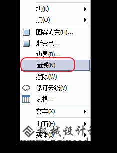

  然后点击工具栏“绘图”->”面域”,点击各条线段,将图形建立为面域。
CAD旋转面域建立三维图形
CAD旋转面域建立三维图形

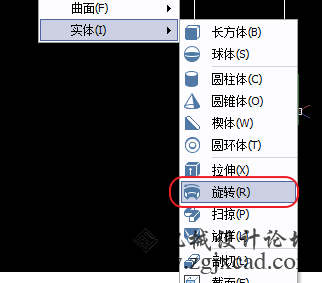

  再之后转换到“东南等轴测”视图,选择“绘图”->“实体”->“旋转”命令。
CAD旋转面域建立三维图形
CAD旋转面域建立三维图形

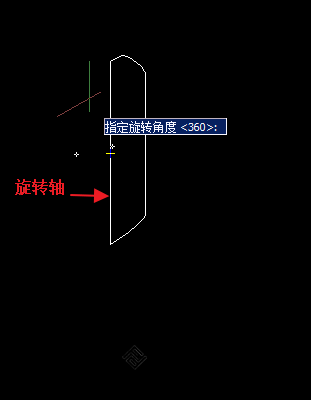

  以所示直线为轴旋转图形。
CAD旋转面域建立三维图形
CAD旋转面域建立三维图形

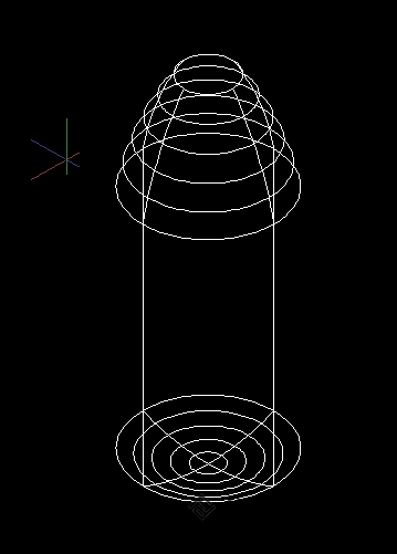

     炮弹三维图形的基本轮廓就出来了。设置合适的渲染效果就可以展现出来。旋转命令针对的是面,所以一定得是封闭的,在绘制图形的过程中要注意线段之间的闭合。
CAD旋转面域建立三维图形
CAD旋转面域建立三维图形
