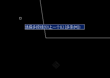

  如果直接使用“join”合并命令,线段是不可以合并的,因为这些是直线,转化成为多段线才可以合并。我们可以输入“pedit”命令符,将线段先转化为多段线。

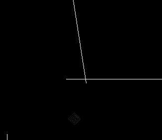

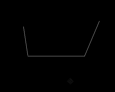

  第二种,已经转化为多段线了。但是怎么也合并不了又是怎么回事。这是因为线段没有相连造成的。以刚才那三条线段为例子。表面看起来相连的线段,放大后一边没有相连,一边已经交叉了。我们可以打开CAD最下面工具栏中的“对象捕捉”,然后点击线段,将端点拉到与另一条端点重合的位置。
CAD线段无法合并
CAD线段无法合并
CAD线段无法合并
 CAD线段无法合并
     为了避免第二种情况,大家平时作图的时候建议打开“对象捕捉”再作图。
