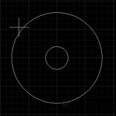

  首先我们先利用圆命令画一个半径为20和半径为80的圆。

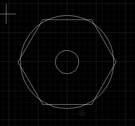

  然后利用多边形命令,绘制一个圆心为上面画的两个圆的圆心,半径为73,外切于圆的正六边形。

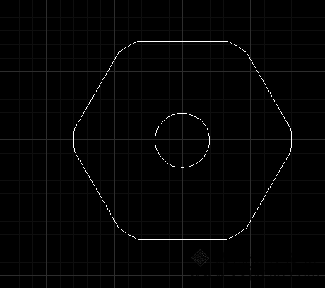

  输入命令符“INTERSECT”,点击大圆和正六边形,执行交集运算命令。
CAD布尔运算交集运算绘制圆角螺母教程
CAD布尔运算交集运算绘制圆角螺母教程
      就这样,一个圆角螺母就被建立出来了,希望执行这个绘制后能加深打击对交集命令的理解。
